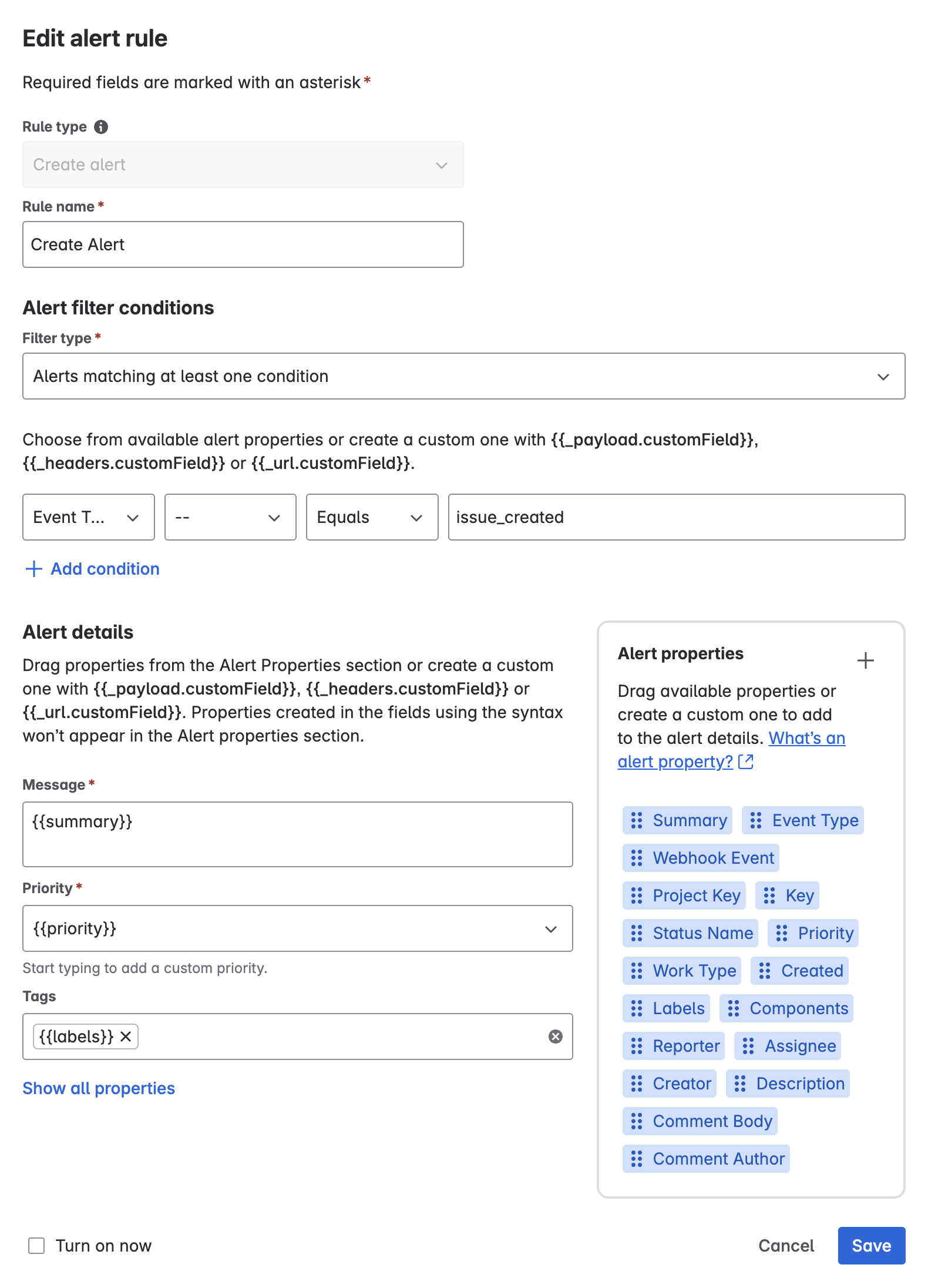

アラート ルールを追加または編集する
  • ルール タイプ:ルールの実行時に、このルールが実行するアクションを選択します。
  • ルール名: あとでわかりやすいようにルールに名前を付けます。
フィルター条件を追加する: アラート フィルターを追加して、ルールを実行するためにアラートが一致すべき条件を設定できます。フィルターのタイプ:
  • すべてのアラート (使用中の条件なし): 適用される条件が存在しないため、すべてのアラートによってこのルールが実行されます。こちらが既定の設定です。アラート フィルターは次のとおりです。
  • 少なくとも 1 つの条件に一致するアラート: 1 つ以上の条件に一致するアラートがある場合にルールが実行されて、選択したアクションが実行されます。
  • すべての条件に一致するアラート: すべての条件に一致するアラートがある場合にルールが実行されて、選択したアクションが実行されます。
アラート プロパティ
  • [アラート プロパティ] セクションで利用可能なアラート プロパティを、アラート詳細フィールドと にドラッグアンドドロップします。
  • 新しいプロパティを作成するには、+ をクリックします。アラート詳細フィールドに次の構文を直接入力して、カスタム アラート プロパティを作成することもできます: {{_payload.customField}}、{{_headers.customField}}、または {{_url.customField}
  • ルールをただちにオンにする場合は、[Turn on now(今すぐ有効)] > [追加] の順に選択して続行します。
  • [その他のアクション] で、ルールを編集、無効化、複製できます。
グループ内でルールをドラッグ & ドロップして、実行する順序を並べ替えられます。
