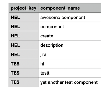

Jira コンポーネントを CSV にエクスポートする
スクリプトの ReadMe ファイルに移動し、compass-examples/snippets/scripts/jira-components-to-csv at main · atlassian-labs/compass-examples の手順に従います。
スクリプトは、結果を含む .csv ファイルを生成します。

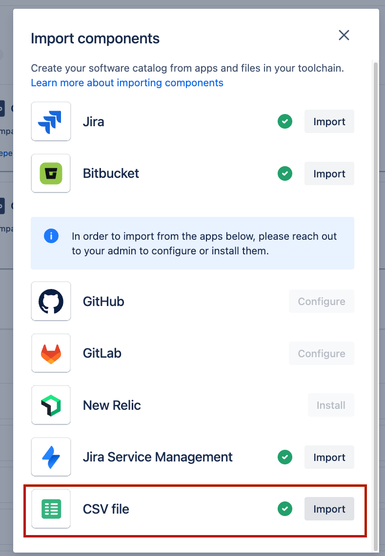

Compass には、コンポーネントを一括で追加またはアップデートできる CSV インポーターがあります。
CSV インポーターを使用するには
  1. 上部のナビゲーション バーで、[作成] > [Import components (コンポーネントをインポート)] の順に選択します
  2. 表示されるモーダルで、CSV ファイル行を見つけて、[インポート] を選択します。
 CSV ファイルのオプションがハイライトされたコンポーネントのインポート モーダル
CSV インポーターには、ファイルあたり 500 コンポーネントの制限があります。コンポーネント数がそれを超過する場合は、エントリを別々のファイルに分割して、個別にインポートします。
インポーターの使用に関する詳細はこちらをご覧ください。
