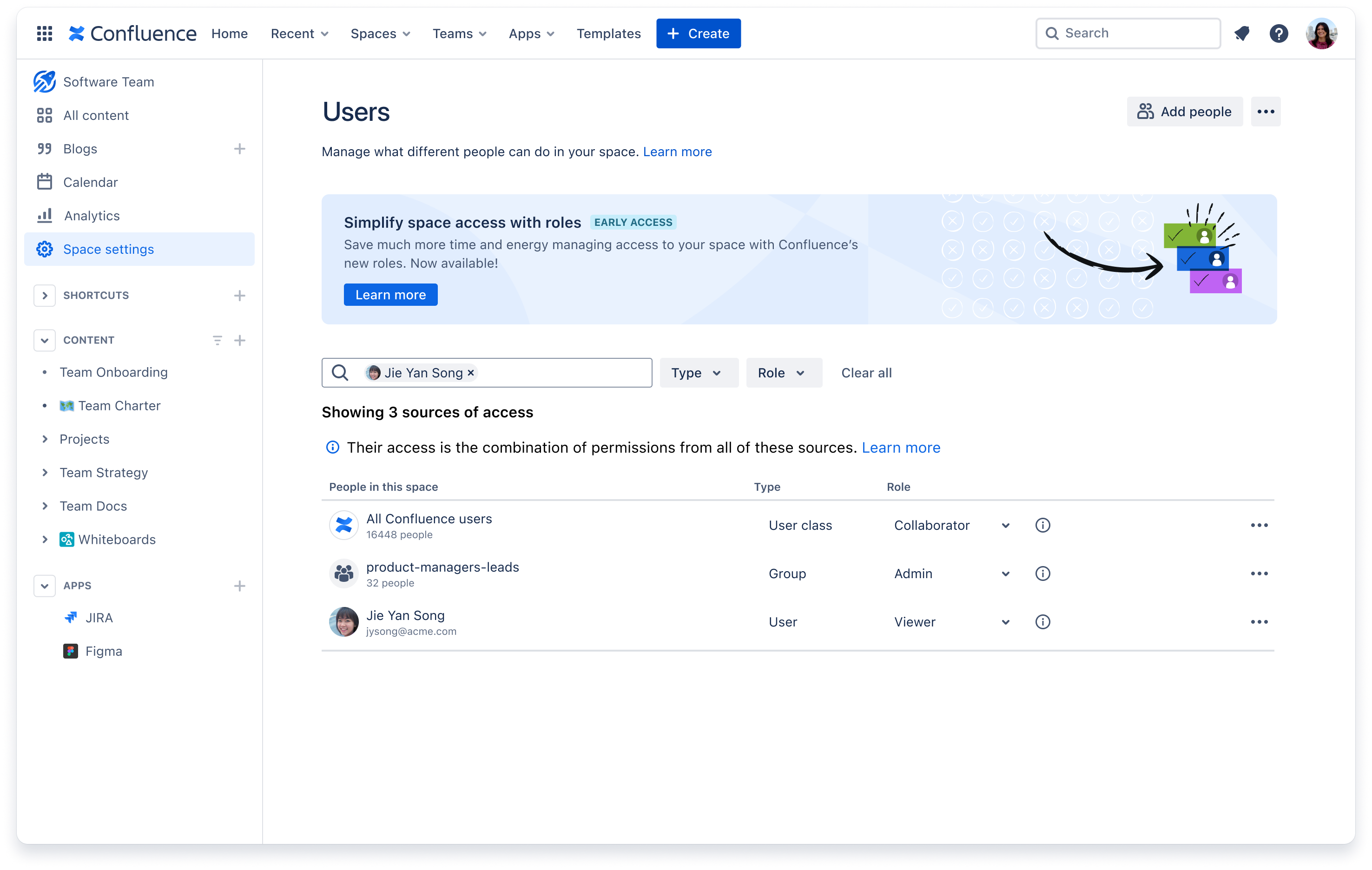

ユーザーのすべてのアクセス ソースを表示する
ユーザー テーブルでは、ユーザーが持つすべてのアクセス ソースを監査できます。たとえば、ユーザーは個人ユーザーとしてスペースに明示的にアクセスできる場合がありますが、同時にグループまたはユーザー クラスのメンバーとしてスペースに暗黙的にアクセスできる場合もあります。
想定以上のアクセス権を持つユーザー
意図に反してユーザーにスペース内での操作 (編集、コメント、閲覧など) が許可されている場合は、累積的な権限が原因である可能性があります。つまり、ユーザーはその他のソースを通じて権限を取得しています。
この問題をトラブルシューティングするには、スペースへのユーザーのすべてのアクセス ソースを監査することで、ユーザー アクセスの全体像を把握します。
  1. スペース設定の [ユーザー] に移動します。
  2. 検索バーにユーザーの名前を入力します。
これにより、リストがフィルタリングされ、個人ユーザー (ユーザー自身がロールによって明示的に追加されている場合) に加えて、そのユーザーがメンバーである他のグループやユーザー クラスのうち、スペースへのアクセス権を持つものがすべて表示されます。
これは、ユーザーに適用されるすべてのアクセス ソースを含め、ユーザー アクセスの全体像を表しています。
ここから、任意のソースのアクセス レベルを変更したり、ソースを削除したり、ソースからユーザーを削除したりできます (ただし、最後の操作を行うには、組織管理者の助けが必要になる場合があります)。
スペース設定のユーザー画面

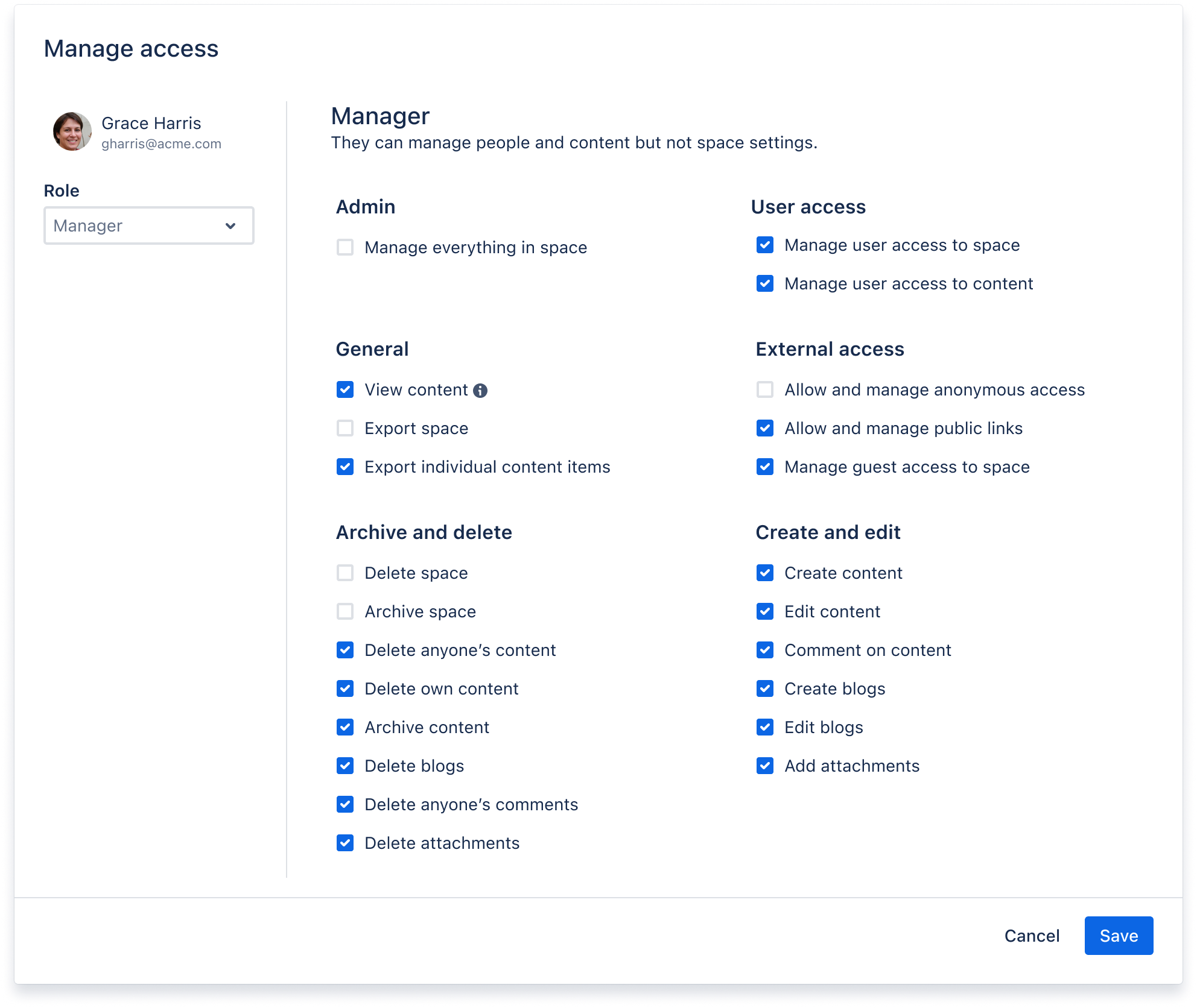

想定よりも少ないアクセス権を持つユーザー
あるユーザーが、スペースで本来できるはずの操作を行えない場合は、ユーザーがその操作に必要とする権限を持っていない可能性があります。これを修正するには、ロールを調整することで、権限を付与します。
現在のアクセス権を監査するには、次の手順に従います。
  2. 検索バーにユーザーの名前を入力します。これにより、ユーザーに適用されるすべてのアクセス ソースが収集されます。
  3. 各ソースのロール セレクターの横で、[その他のアクション ()] メニュー > [アクセスを管理] の順に選択します。
  4. これにより、どの権限がロールに関連付けられているかを示すウィンドウが開きます。
マネージャー ロールに含まれる権限の表示
マネージャー ロールに含まれる個別の権限。
ユーザーのアクセス元のいずれにも必要な権限が含まれていない場合は、割り当てられたロールのいずれかを、その権限を持つロールに変更します。
推奨事項: ユーザーが (グループやクラス経由ではなく) すでに個別のアクセス権を持っている場合、最も簡単な方法は、割り当てられたロールを必要な権限が含まれるロールに変更することです。まだ個別のアクセス権を持っていない場合は、ユーザーに対して直接付与できます。
必要な権限に一致する既存のロールがない場合は、必要とする特定の権限を持つカスタム ロールを作成します。
