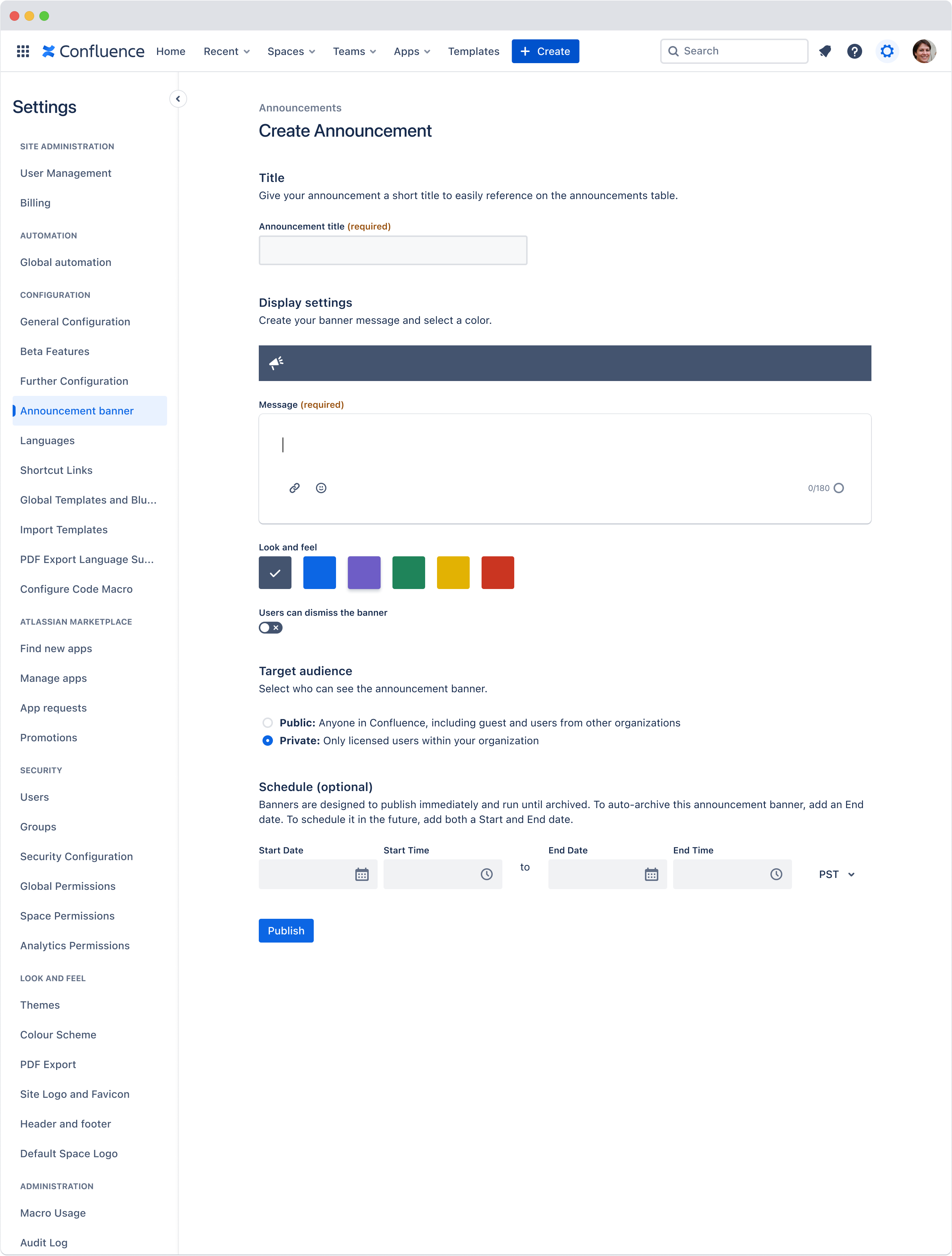

お知らせバナーを作成する
お知らせバナーには、最大 4,000 文字のカスタム メッセージを含めることができます。バナーのルック & フィールは、色を選択してカスタマイズできます。オーディエンスやスケジュールなどの他の設定は、バナーが誰にいつ表示されるかに影響します。
設定オプション
    • 色は異なるメッセージ トーンを伝えることができます。次に例を示します。
      • 灰色 : 一般 (既定)
      • 青 : 情報
      • 紫 : 注意
      • 緑 : 成功
      • 黄 : 警告
      • 赤 : 緊急
  • トグル (オフ – 固定、オン – 解除可能)
    • これにより、視聴者がバナーを閉じることができるかどうかを制御します。トグルは既定ではオフ (固定) です。
  • 対象者
    • パブリック:内部のライセンス ユーザーに加えて、Confluence を閲覧できるすべての人(ゲスト ユーザー、匿名アクセスなど)がバナーを見ることができます。
    • プライベート(既定):バナーの表示は内部ライセンスを受けたユーザーのみに制限されます。
  • スケジュール
    • 特定の開始日時と終了日時を設定すると、特定のバナーがいつアクティブで表示されるかが自動的に制御されますが、必須ではありません
    • : バナーのスケジュール設定は、Premium プランまたは Enterprise プランでのみ利用できます。
バナーは、公開されるとすぐに開始し、無期限に、またはアーカイブされるまで表示されるように設計されています。
一度にアクティブにできるバナーは 1 つだけですが、追加のバナーをスケジュールすると、連続して表示されるバナーのキューを設定するのに役立ちます。
公開オプション
  • スケジュールなしで公開する
    • バナーがすぐにアクティブになり、無期限に表示されたままになります
      • Confluence 管理者によってアーカイブされない限り、または定期バナーに置き換えられない限り、バナーは表示されたままです
  • 開始日を設定せずに終了日をスケジュールする
    • バナーがすぐにアクティブになりますが、"オフにする" 日を決定します
      • 終了日になると、バナーは自動的にアーカイブ済み(非アクティブ)状態に移行します
  • 将来の開始日と終了日をスケジュールする
    • バナーのアクティブ化を将来の日時まで遅らせます
      • 開始日になると、バナーは自動的にアクティブ状態に移行し、既存のアクティブなバナーはアーカイブ済み(非アクティブ)状態になります
  • スケジュール済みバナーには、必ず終了日が必要です。
  • バナーのスケジュール設定は、Premium プランまたは Enterprise プランでのみ利用できます。
新しいバナーを公開する方法。
  1. Confluence 管理者としてログインしていることを確認します。
  2. 右上隅の歯車アイコン () を選択して Confluence 管理を開きます。
  3. 左側のナビゲーションで [管理ツール] を探します。
  4. バナーを選択します。
  5. お知らせを作成」ボタンを選択します。
  6. バナーのタイトルを入力します。
  7. 以下を含む必要な表示設定を行います。
    1. メッセージ (最大 4,000 文字)
    2. ユーザーによるオン/オフの切り替え(バナーを閉じる)
    3. ターゲット オーディエンス(パブリックまたはプライベート)
  8. (オプション)終了日を入力します(バナーを自動アーカイブする場合)。
  9. [公開] を選択します。
メッセージにはハイパー リンクを使用できます。箇条書き、改行、コードブロックは使用できません。
新しいバナーをスケジュールする方法。
  • スケジュール設定は、新しいバナーの公開と同じプロセスに従いますが、開始日と終了日が必要です。
  • この機能は、Premium プランまたは Enterprise プランでのみ利用できます。
  1. 上記の手順 1 ~ 7 に従います。
  2. 将来の開始日と終了日を入力します。
  3. [公開] を選択します。
Confluence のお知らせバナー設定
