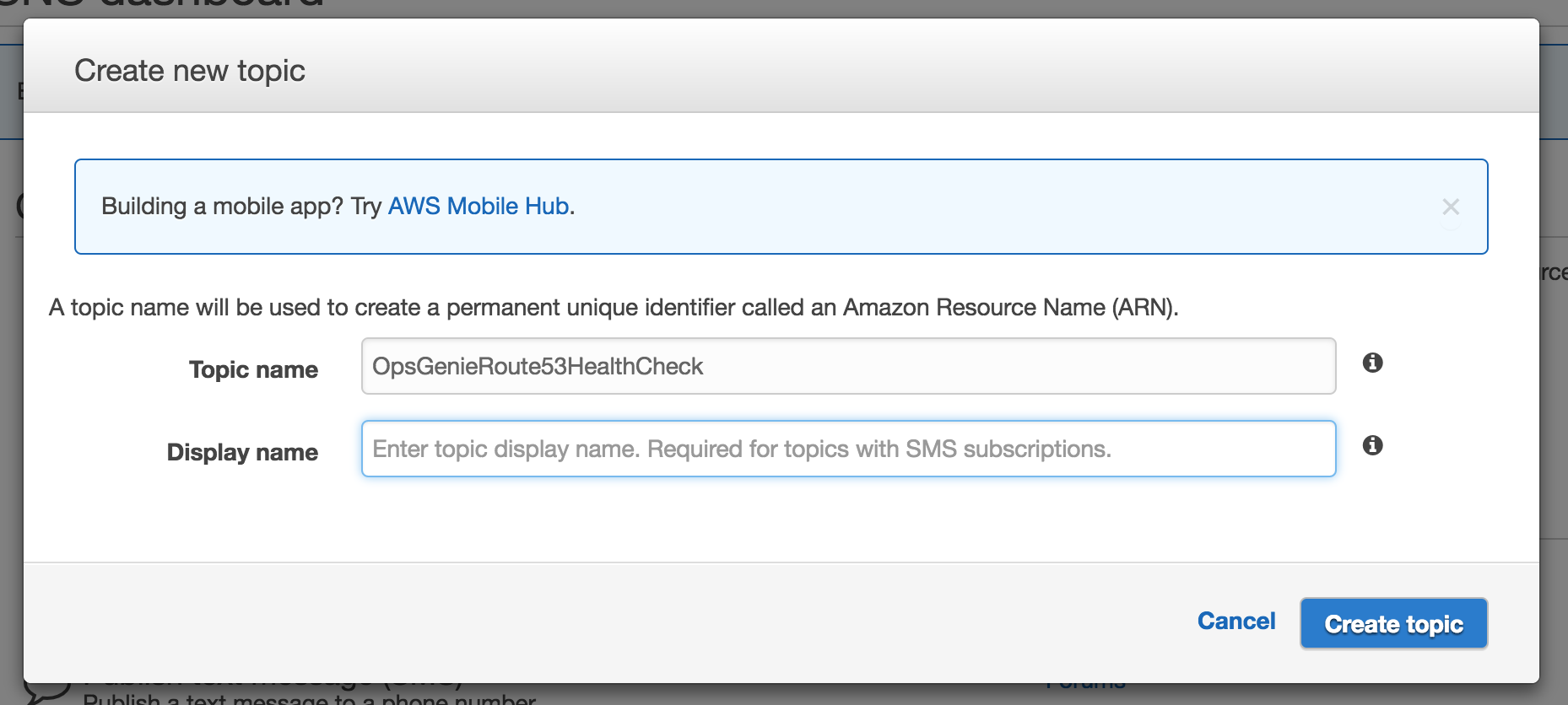

1. SNS トピックを作成します。
詳細については、「Getting started with Amazon SNS (Amazon SNS を使い始める)」を参照してください。
