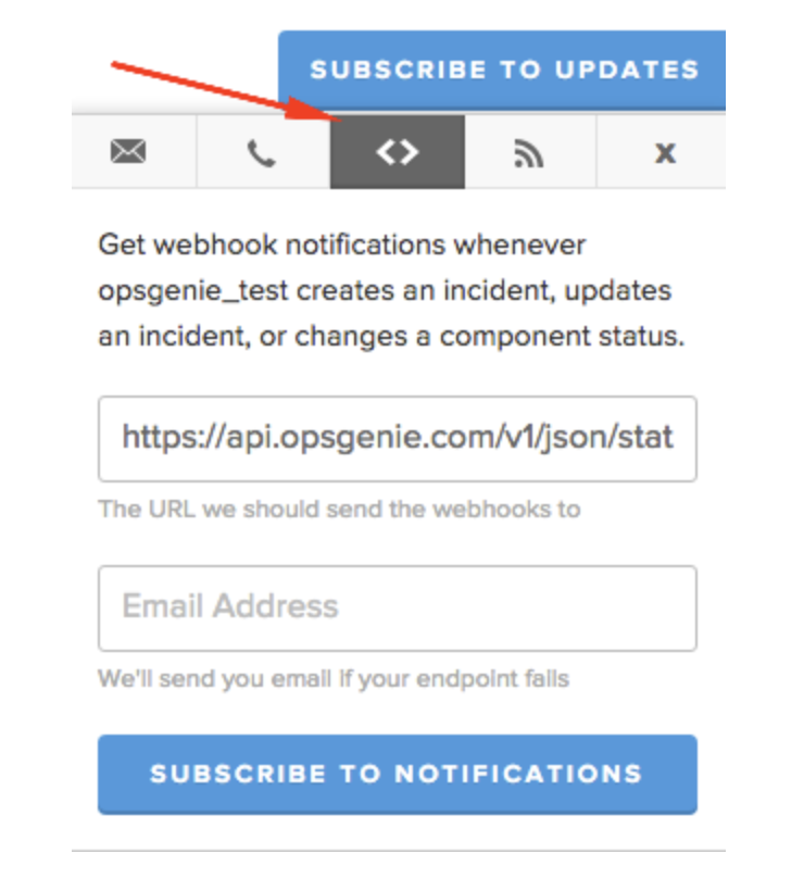

Statuspage で統合を設定する
  1. [Subscribers (登録者)] インターフェイスで、[Options (オプション)] > [Settings (設定)] と選択します。
  2. [Subscriber Notification Settings (登録者通知設定)] モーダルで、[Delivery types (配信タイプ)] に「Webhook」を選択します。
  3. [変更を保存] を選択します。
  4. ステータス ページに移動し、[Subscribe To Updates (アップデート通知へのサブスクライブ)] をクリックします。
  5. 登録のドロップダウンから [Webhook] タブを選択します。
  6. Opsgenie で統合を追加する際にコピーした URL を [URL] に貼り付けます。
  7. API エンドポイントが失敗した場合にメールを受信するためのメール アドレスを入力します。
  8. [Subscribe To Notifications (通知へのサブスクライブ)] を選択します。
