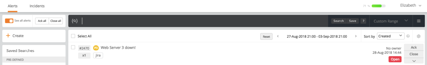

これでテストする準備ができました。jira タグで新しいアラートを作成します。
Jira タグ付きのアラートのスクリーンショット。
以前に設定されたデフォルトの Jira プロジェクトに移動し、アラートから問題が作成されるのを確認します。
アラートで作成された Jira 問題のスクリーンショット。
また、作成したアラートに jiraProjectKey: プレフィックスが付いた新しいタグが割り当てられていることを確認します。このタグは、この Opsgenie アラートをタグに含まれている Jira の課題に関連付けるために使用されます。
リスト内のアラート (Jira タグ付き) のスクリーンショット。
