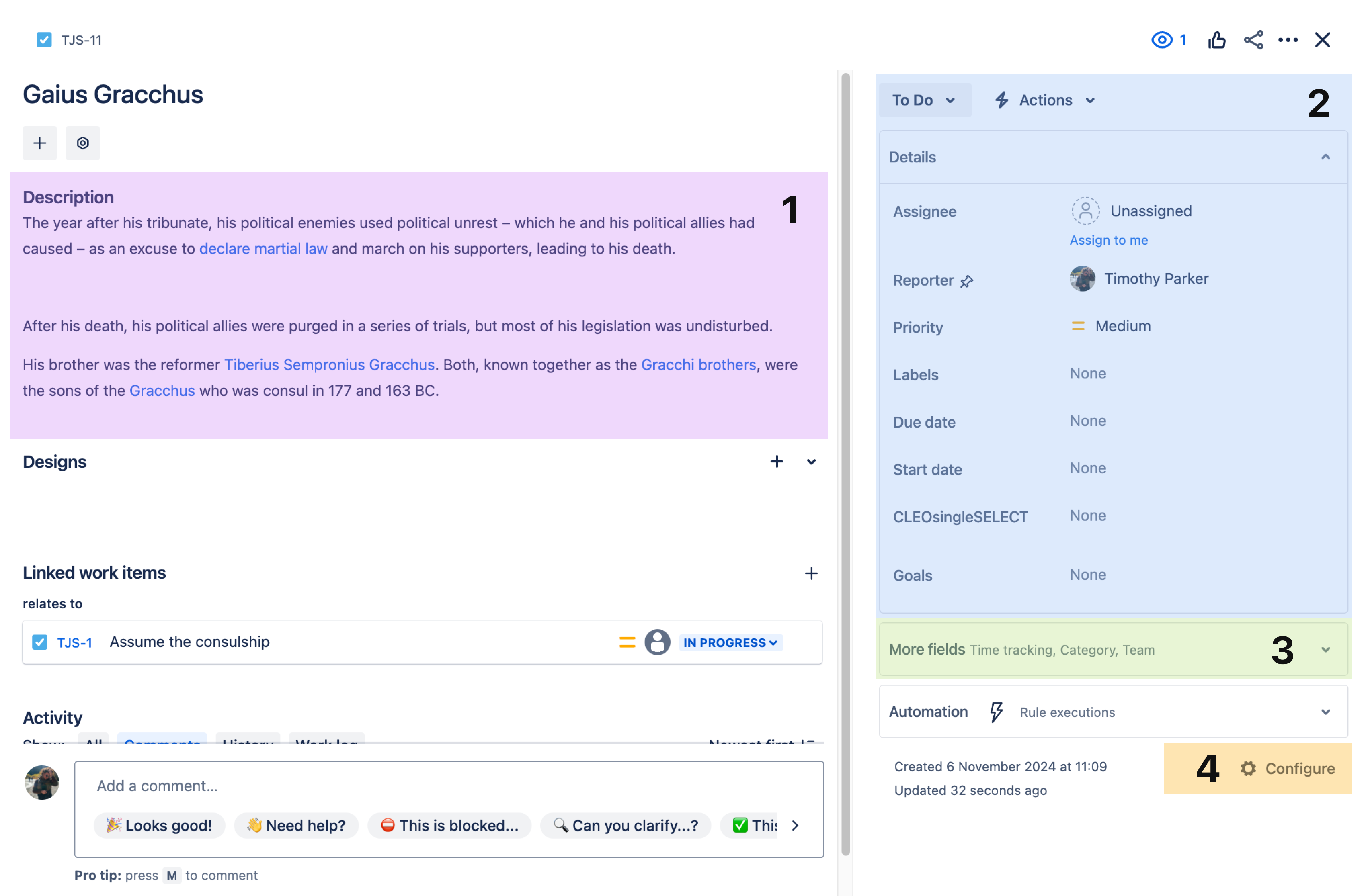

作業項目のレイアウトでは、説明フィールド、コンテキスト フィールド、空の場合に非表示のフィールド、非表示フィールドなど、いくつかの異なるカテゴリのフィールド リストが表示されます。作業項目の詳細を表示すると、これらの各カテゴリのフィールドが次のように表示されます。
課題ビューのフィールドを示す画像。
  1. 説明フィールド: このセクションは作業項目を開いたときに最初に表示される場所であるため、ここに最も重要なフィールドを配置する必要があります。
  2. フィールドタブ:レイアウトの画面が複数のタブで構成されている場合、ここに表示されます。
  3. コンテキスト フィールド: 設定の [空の場合は非表示] 行よりも上のフィールドは、[詳細] グループのここに表示されます。各ユーザーは使いやすいように、最も重要なコンテキスト フィールドを [ピン留めされているフィールド] グループにピン留めできます。
  4. その他のフィールド: [空の場合は非表示] の下にあるフィールドに値がない場合は、このグループに配置されます。値がある場合は [詳細] グループに表示されます。
  5. 作業項目のレイアウトを設定設定をクリックして、作業項目内のフィールドの位置と表示を変更します。作業項目でのフィールドレイアウトの設定について確認する
