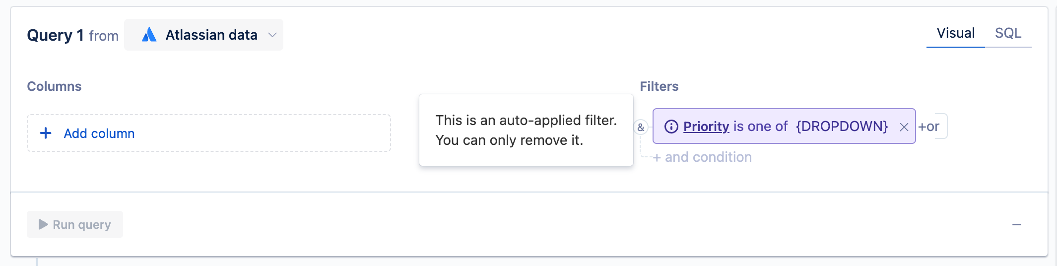

チャートのクエリがこれらの基準を満たしている場合は、ビジュアル モードのクエリにクエリ フィルターが自動で適用されます。
ビジュアル モード クエリで「ドロップダウン」コントロールに自動的に適用されたクエリ フィルター

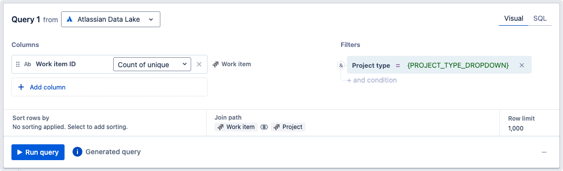

ビジュアル モード クエリで「ドロップダウン」コントロールを使用して、特定のプロジェクト タイプの作業項目数をフィルタリングします。
