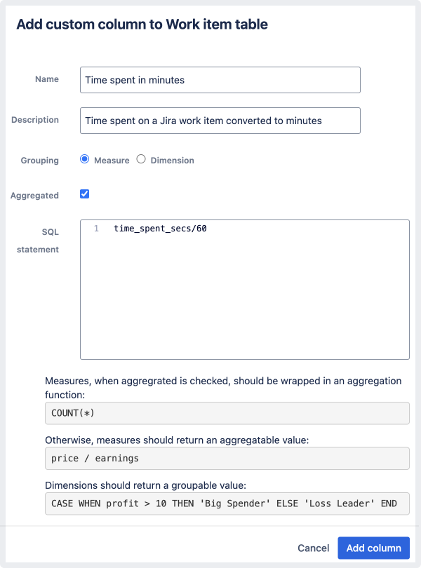

Jira の [作業項目] テーブルでは、time_spent_secs 列を常に分に変換するのが望ましいと考えられます。チャートを作成するたびに time_spent_secs を 60 で割るのではなく、それを自動的に行うカスタム列を作成します。
このカスタム列を作成するには、次のようにします。
  1. データ ソースの設定の [スキーマ] タブで、[作業項目] テーブルを展開します。
  2. [Add custom column (カスタム列を追加)] を選択します。
  3. カスタム列の名前と説明を指定します。
  4. カスタム列には数値のみが含まれるため、[グループ化] で [Measure (メジャー)] を選択します。
  5. [Aggregated (集計)] を選択解除します。
  6. SQL には、time_spent_secs/60 を使用します。
  7. [列を追加] を選択して保存します。
所要時間を秒から分に変換するカスタム列
