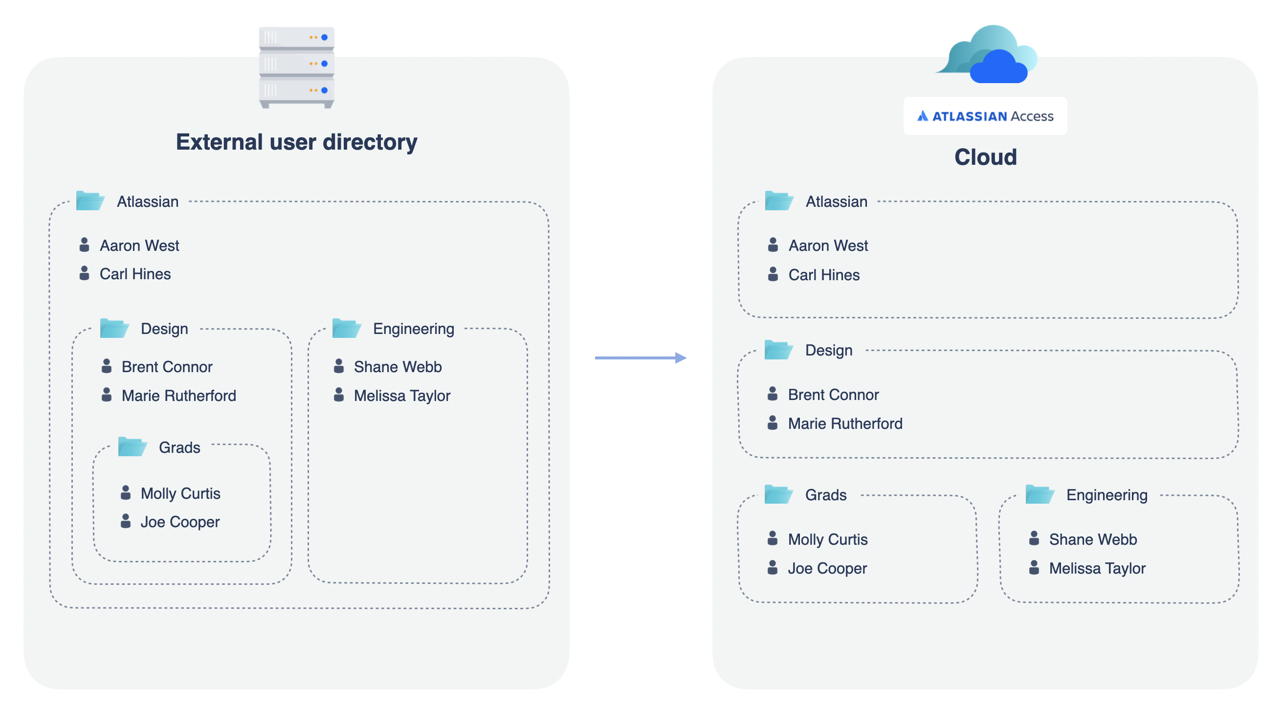

入れ子グループが Cloud に同期する仕組み
Atlassian Cloud は入れ子グループをサポートしていません。また、ほとんどの Cloud ID プロバイダーは、入れ子構造をどの SaaS アプリケーションと同期することも許可していません。
フラット化せずにユーザーを Atlassian Cloud に SCIM 経由で同期すると、次のようになります。
  • グループ: すべてのグループが同期されますが、入れ子構造は保持されません。複数のグループが同じレベルに存在します。
  • グループ メンバーシップ: ユーザーは親グループのメンバーシップを失います。権限の継承は考慮されません。
SCIM によって Cloud に同期した後にグループ メンバーシップが失われる
この問題は主に、フラット化をサポートしていない SCIM を使用して Microsoft Azure AD から同期する場合に発生します。カスタム統合 (入れ子グループ向けの Azure AD) を使用することでこの問題を解決できます。

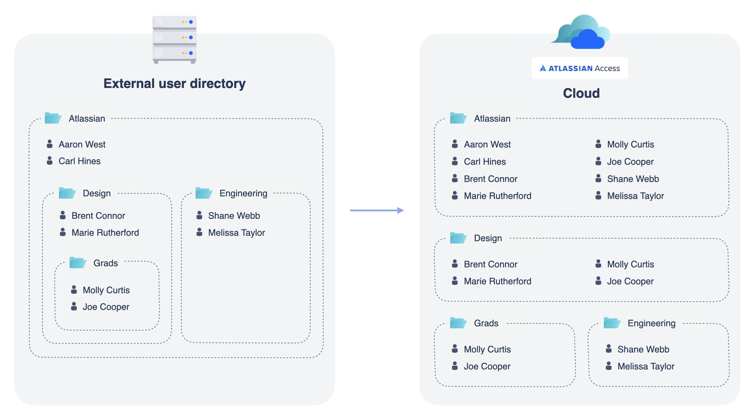

入れ子グループのフラット化
この問題を解決するために、すべての有効なグループ メンバーシップを維持したままで入れ子グループをフラットな構造に変換できます。
入れ子グループをフラット化すると、次のようになります。
  • グループ: すべてのグループが別々のグループになり、同じレベルに存在します。
  • グループ メンバーシップ: ユーザーは権限の継承に依存せずに、各グループに個別に追加されます。たとえば、ユーザーが入れ子グループの直接のメンバーであり親グループのメンバーシップを継承した場合は、フラット化後にその両方のグループの直接のメンバーになります。これは継続的なプロセスであり、新しいユーザーやグループにも適用されます。
フラット構造でグループ メンバーシップを修正する
