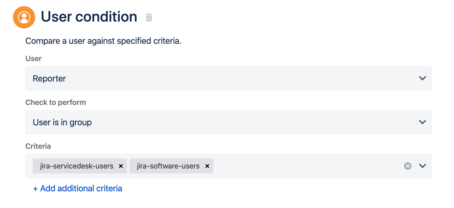

ユーザー
  • スマート バリューの使用: あり (条件)
ユーザーが存在しているか、またはそのユーザーが指定したグループにいるかを確認します。
この条件にさらに基準を追加し、すべてまたは一部の基準が一致するロジックを選択できます。
たとえば、課題を再オープンする前に、課題にコメントを追加したユーザーが課題の報告者なのか、[参加者] カスタム フィールドのメンバーなのかを確認できます。
Atlassian Automation のユーザー条件コンポーネント
