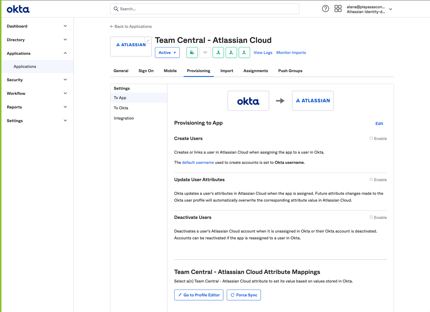

開始するには、アトラシアン アプリケーションに移動して [プロビジョニング] タブの [プロファイル エディターに移動] をクリックします。
Okta の Atlassian Cloud で [Provisioning (プロビジョニング)] タブが表示されている。

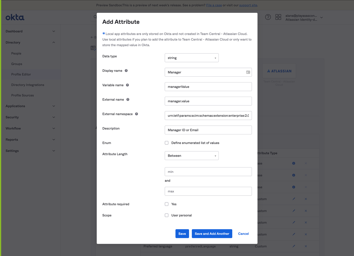

プロファイル エディターで、[add attribute (属性を追加)] を選択し、次の定義に従って設定します。
Okta の [属性を追加] モーダル。この画像の下に入力がリストされています。
[属性を追加] モーダル (上の画像) の入力内容は以下のとおりです。
  1. データ型: 文字列
  2. 表示名: マネージャー
  3. 変数名: managerValue
  4. 外部名: manager.value
  5. 外部名前空間: urn:ietf:params:scim:schemas:extension:enterprise:2.0:User
  6. 説明: マネージャー ID またはメール
  7. 列挙型: チェックなし
  8. 属性の長さ: 最小から最大まで
  9. 必要な属性: チェックなし
  10. スコープ: オフ

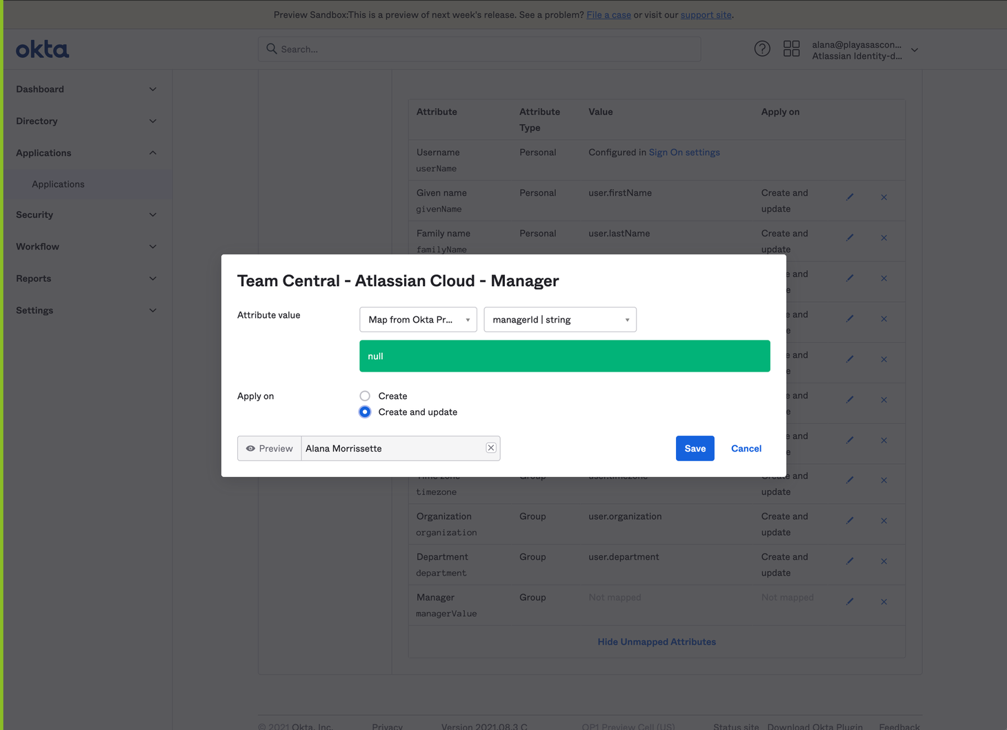

  3. 前のステップで作成した新しい「マネージャー」属性を見つけて、編集ボタンを選択します。
  4. [Attribute value (属性値)] で [Map From Okta Profile (Okta プロファイルからのマッピング)] を選択し、マネージャーのメールまたは ID を含む Okta の正しいフィールドを選択します。
  5. 同期を維持するには、ユーザーが作成または更新されたときに アトラシアンに更新が送信されるように [作成と更新] が選択されていることを確認します
Okta のマネージャー属性の編集モーダル

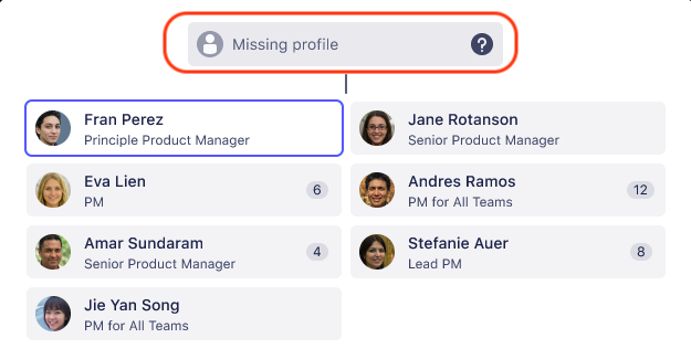

レポート行に「欠落しているプロファイル」がある
通常、組織にはマネージャー (CEO など) がいません。 missing profileエラー(以下参照)を防ぐには、このユーザーのマネージャーフィールドが空で、Oktaで値が設定されていないことを確認することが重要です
「Missing Profile (不足しているプロファイル)」を示すレポート折れ線グラフ
